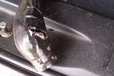

перед разрывом проехал около 2,5 км. поставил на стоянку только выключить зажигание, а тут хлопок, пар из под капота антифриз ручьём и рваная рана на верхнем патрубке(тот что справа), - 3см. Клапан в крышке расширительного бачка вроде работает(или заработал после того как я его отверткой ковырнул), шланги к радиатору и от него горячие, жидкость в бачке тоже. Сам радиатор на ощупь слегка теплый. На патрубке повреждений возле разрыва не нашел. подскажите, что это было и где проблему искать?

Obi-Wan писал(а):что это было и где проблему искать?
Скорее всего именно клапан в крышке РБ и не сработал. Он должен компенсировать давление...
Решение - замена патрубка, крышки РБ и собственно новый антифриз.

Кстати, Obi-Wan, а что это за буковки и циферки на патрубке? Че то я на своем таких не припомню. :mda: Он давно на машине стоит?

Motorcraft S3JJA и еще номер. Пара пробок под капотом, с таким же логотипом.

Obi-Wan, как то уж больно нулево выглядит патрубок для пробега 150 тыс. Я понимаю, что мож ты его перед "фотосессией" помыл, но по моему мой и помытый будет не так ярко сверкать краской.
Чет, не нравится мне все это...
