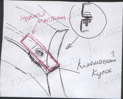

Господа, кто-нибудь сталкивался с отламыванием кусочка переднего бампера в месте крепления к переднему крылу в районе арки, под винтом? Вроде как бы бампер держится за что-то другое, уже в районе фары, а вот в районе арки, между крылом и бампером образуется щель... осложнено это еще и тем, что по нижней кромке бампера, отломано крепление с защитой арки... Все досталось в наследство от прежнего хозяина и с наступлением зимы обострилось... самое плохое, что через щель между крылом и моторным отсеком моя крайне тощая рука пролезает, но дальше только наощупь...

Недавно осматривал это место на бампере и пришёл к выводу, что туда можно пришаманить некий кронштейн на саморезах.

Да, фару надо вынимать есть там бонка с саморезом. Но как правило такой зазор (и обрыв "уха" на подкрылке) из-за обрыва кронштейна бампера у противотуманки ( где защита стыкуется меж собой, есть жестина формой буквы "зю")

Дим, привет! Сейчас постапил пружинистую скобку между отбортовкой (арочной)крыла и головкой самореза, которая держит между собой две тонкие поверхности - отбортовки (прибамперной) крыла и отбортовки бампера.... но она постоянно слетает, пскольку край бампера в районе бампера получается подвижным и постоянно стремиться куда-то съехать... на мой взгляд нужно поставить длинную (насколько возможно до отбортовки арки) толстую. плохо гнущуюся мет. пластину шириной с глубину отбортовки, под существующий саморез... так чтобы эта пластина захватывала большую поверхность отбортовки бампера, чем сейчас...

анализирую и жду предложений еще... пластина ведь тоже не идеальное решение от смещения - но новые дырки в металле крыла делать не хотелось бы....

Ну не знаю, насчет смещения у меня такая пластина длинной ~5см. года 3 уже стоит и не смещается.

Ну..... расскажи как ставил, какая толщина, в общем по-подробнее... плз... так как я и предположил или как-то по другому?

Пластину нашел подходящую из залежей в гараже, особо с ней и не заморачивался, выбрал с дыркой и более-менее толстую. Ставил примерно так как на рисунке выше. Но у меня остался саморез и металический зажим который надевался на бампер и куда всручивался саморез. Потому я зажим просто одел на эту пластину и затянул.
А этим летом кстати второе крепление оборвали.
Потому поставил на похожую пластину, но прикрутил ее глухой гайкой с усами, усы не дают гайке вращатся при закручивании.

Сделал подобное крепление (как на рисунке), подобрав, кажется, пружинную пластину от крепления верхней планки горизонтальных жалюзи. Ну и до кучи внизу закрепил. Машину из ремонта заберу- сфотографирую. Делал без снятия чего-либо, из-под крыла.

нс1 1 234 124 19,66р. родное крепление. Смутить из нержа чуть подлиннее думаю не составит труда. Либо применить пару родных, если есть место.
