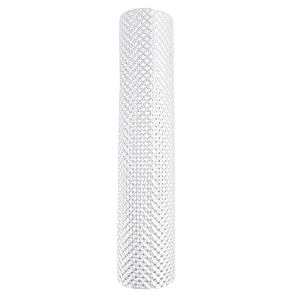

Можно купить лист рифленого алюминия, вырезать и выгнуть нужную форму. Цены от 400 рублей с доставкой из Китая (недели три).Ищется на известной площадке на букву О по словам "Рельефный алюминиевый теплозащитный экран, экран выхлопной трубы и автомобильная общая изоляционная пластина".
