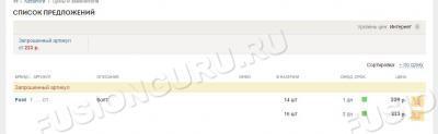

Перешерстил вроде всё что можно о замене этого сайленблока, но более менее толковой информации не найдя, решил обратится в сервис. Цену за данную работу озвучили от 1000 до 1500 за сторону. Всё бы ничего, но меня напугали, что возможно будут пилить болты. Посмотрев в Экзисте на цену этих болтиков и не увидев аналогов, я немного загрустил. Платить дополнительно по 1200 за каждый болтик ну очень не охота. Отсюда, соответственно, вопрос: кто-нибудь знает чем можно в случае чего этот болт заменить? Заранее всем спасибо.

Валентиныч писал(а):Платить дополнительно по 1200 за каждый болтик ну очень не охота.
Ты похоже не тот артикул посмотрел. Там их два. 1473899 и 1513401
По второму вот.

Ford1 473 899 вот артикул болта, который проходит через сайленблок. Или я что-то путаю?

Хотя длина болта с артикулом 1513401 всего на 5 мм больше, а резьба таже м12, может стоит заморочится???
Вопрос только откуда этот болт у нас???

Валентиныч писал(а):Вопрос только откуда этот болт у нас???
Я посмотрел по Exist. Если я правильно понимаю то, что они пишут, первый это чистый FORD, а второй как раз аналоги или заменитель. На схеме на болт нажимаешь выдает эти два номера.
