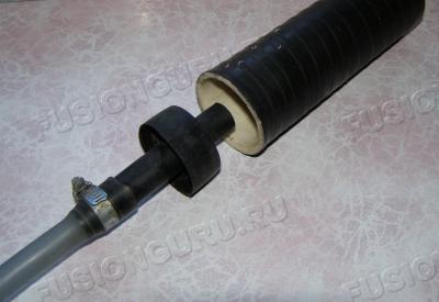

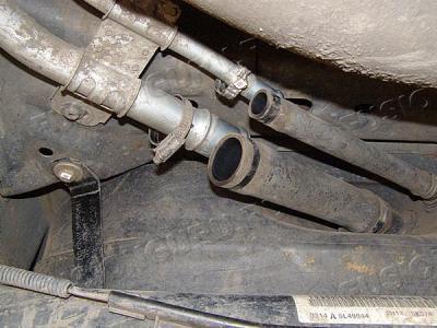

Я для ремонта бензонасоса вынужден был облегчить бак по максимуму. Нужно отсоединить резиновый шланг идущий от бака к горловине. Вставляете в резиновый шланг что-нибудь подходящее и качаете в удовольствие почти до дна. Лучше на яме..
Вместо груши пластмассовый стакан
