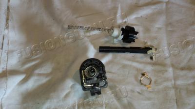

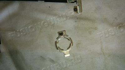

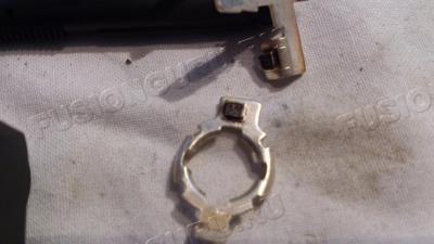

У меня загоралась шестерня с восклицательным знаком из за этой лягушки,их там две,одна синяя другая черная.Снимал черную,разбирал и чистил контакты(были подгоревшие)

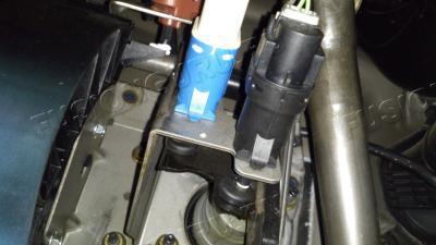

сашик411 писал(а): из за этой лягушки,их там две,одна синяя другая черная.Снимал черную,разбирал и чистил контакты(были подгоревшие)
Где это всё находится? Из фоток не ясно.

SotM писал(а):Где это всё находится? Из фоток не ясно.
В районе педалей
