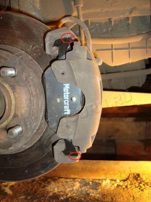

колодки в обведённых местах застревают и перестают работатьmaxs-vd писал(а):Зачем направляющие протачивали не понятно..
У меня так наружние колодки закисли намертво и перестали работать, а внутренние стёрлись почти в ноль. При замене колодок снимал скобы, прочищал и слегка напильником прошёлся. Теперь буду регулярно проверять, но если будут туго ходить, лучше колодки подточу (это ж расходник) а не скобы.

Ну а направляющие причём?Алексей 150 писал(а):колодки в обведённых местах застревают и перестают работать

Алексей 150
- Сообщения: 102
- Зарегистрирован: 23 янв 2013, 18:05
Re: Странный звук после замены колодок и дисков...
Тык это...
zzztinkoffzzz писал(а): протачивали направляющие колодок
Вот я и подумал про то место, где в скобе колодка должна ходить..
Добавлено спустя 2 минуты 44 секунды:
На направляющих суппорта точить нечего
