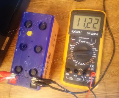

Добавлено спустя 55 минут 10 секунд:
Нашел фотку, как в итоге выявил проблемную банку.
Затыкаете пробки, какая первая стрельнет, та раньше и закипела.
Еще можно пальцами потрогать, кипящая банка обычно чуть чуть буквально теплее остальных.
В нее доливал потом чуть больше дистиллированной водицы.
