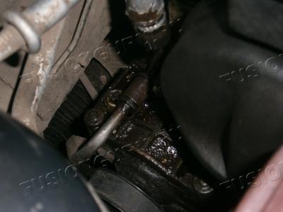

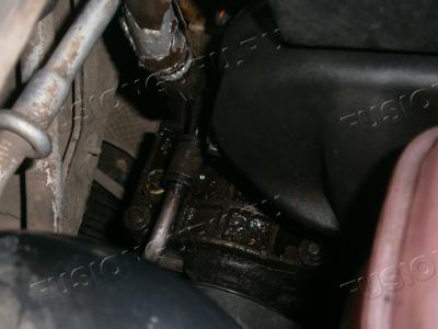

#43 Сообщение eugene8687 » 23 янв 2017, 15:32
*Casper*,
Добавлено спустя 10 минут 43 секунды:
все в масле что за хрень?

#46 Сообщение SAnat » 23 янв 2017, 19:30
ПО фоткам масла на насосе ГУР - скорее всего прокладка клапанной крышки пропускает, справа сверху там где датчик распредвалов гляньте ;)
