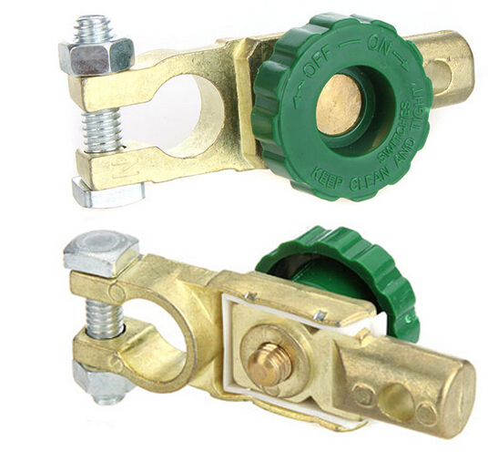

Doc Brown писал(а):Скинь клемму.
Разлюбил эту процедуру. На родном акб от снятий и затягиваний подплющился минусовой вывод. Клемма почти болталась. Предпочитаю теперь подзарядить через прикуриватель не снимая акб с машины. Благо гараж есть...
Вот если бы ключ простой и надежный. Но где такой возьмешь на 500А? :mda:

alex57 писал(а):Но где такой возьмешь на 500А?
Надежность не проверял, но простой. И 500 А должен держать
На Али есть.

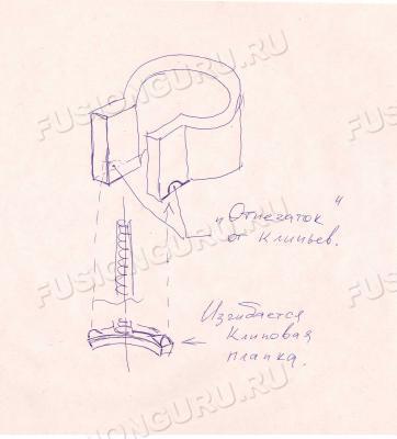

alex57 писал(а):Разлюбил эту процедуру. На родном акб от снятий и затягиваний подплющился минусовой вывод.
Не-ет, дядь Саня, это от тяги не по-моменту ( а от души ) портится наконечник:
Лечится выравниванием планки, и либо стачиванием набитой клиньями плоскости, либо кернением в торец, за счет которого выравниваем ямы от клиньев.
А наконечники с Али, смущают пластиковым барашком. Либо на морозе хряснет, либо просто с рождения проворачиваться на металле будет.

Doc Brown писал(а):Надежность не проверял, но простой.
Вроде как ломаться нечему.. Может и вправду заказать? :mda:
В руках бы повертеть... Картинка красивая. А как он на АЛИ называется?

timoha-07 писал(а):Не-ет, дядь Саня, это от тяги не по-моменту ( а от души ) портится наконечник:
Ну дык.. так оно и есть - грешен. Надежность юбер аллес..
timoha-07 писал(а):Лечится выравниванием планки, и либо стачиванием набитой клиньями плоскости
Там порядок - сплющился минусовой свинцовый вывод акб (мб его надо было накернить? :D ). А теперь проблемы нет - ушла вместе со старым акб. На новом Боше штырек свинцовый вроде как потолще (или привык к сплющенному :mda: ). А так.. подтачивать уже гнезда клина собирался, но акб тут и сдохни. А на новом все ок - никаких проблем. Да вобщем по теме выключателя массы уже много перетирали.
timoha-07 писал(а):А наконечники с Али, смущают пластиковым барашком.
Должны быть в природе честные металлические барашки. Такие и "будем искать" (С).

alex57 писал(а): А как он на АЛИ называется?
Quick Cut-off battery terminal
alex57 писал(а):Должны быть в природе честные металлические барашки.
Самому делать. На Али и эбэе только с пластиком.

#257 Сообщение alex57 » 09 ноя 2015, 22:24
Doc Brown писал(а):Quick Cut-off battery terminal
Да.. Их там сто штук, какой нам именно подойдет сразу и не понять..
Некоторые отсеиваются по форме. Но все равно много остается.
Хотя вроде только один именно на форд.. 900р. :mda: :mda: :mda:

alex57 писал(а):Хотя вроде только один именно на форд.
А при чем тут форд? Важен диаметр клеммы. Большинство на наш аккум подходят, т.к. они сделаны под европейский стандарт.
