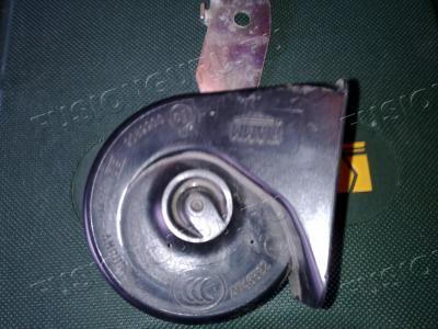

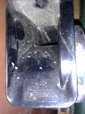

Установил дополнительно воздушный сигнал.
Вот фото штатного клаксона.
Самое интересное немцы видать не умеют делать клаксоны за них их делают кИтальянци.

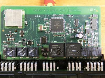

Re: Замена звукового сигнала
#24 Сообщение *Casper* » 30 май 2013, 18:14
8А реле.
#29 Сообщение НачТех » 31 июл 2013, 12:02
валерий1966 писал(а):где находится реле сигнала?
В блоке ГЕМ. Плата на фото от *Casper*а :hat:
