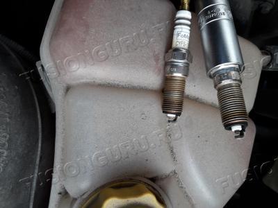

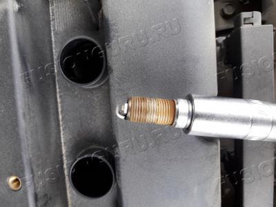

Свечки 3 и 4 цилиндра поменял местами. Вид у них одинаковый.

Свечка из 4го цилиндра (выкрутил в воскресенье)
А это сегодня. В ключе - из 3го, рядом из 4го.

До них стояли оригинал форд иридиевые, в 1 и 3 цилиндрах были как новые, а во 2 и 4 в боковом электроде (прямо напротив центрального) был приличный кратер (примерно 0.5мм глубиной).
