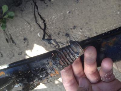

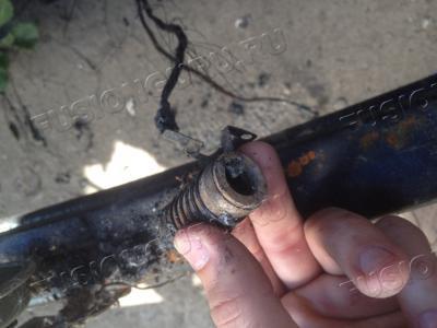

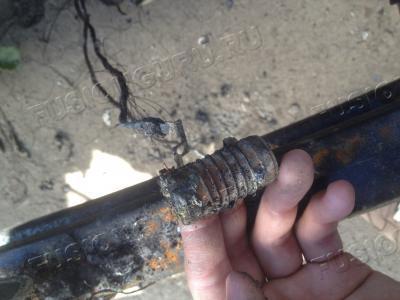

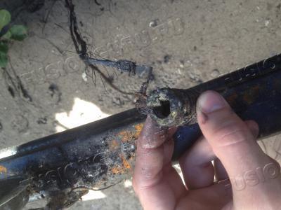

Значит сам этот бочонок и есть керамика? Она у меня целая была и до и после, вот сегодня съездил сделал фото.
А защитного покрытия точно не было уже...
Еще сегодня забрал акт о пожаре и постановление, сфотаю щас и скину.

На самом первом фото видно как не равномерно оплавлен резистор, с одной стороны практически не повреждён с другой расплавлен полностью. При внешнем воздействие огня думаю так не должно быть.
Добавлено спустя 1 минуту 13 секунд:
Я на 99% уверен что это он виновник катастрофы.

maxs-vd писал(а):На самом первом фото видно как не равномерно оплавлен резистор, с одной стороны практически не повреждён с другой расплавлен полностью. При внешнем воздействие огня думаю так не должно быть.
Тоже заметил это и поэтому сфотал с разных ракурсов, но только это не сама керамика оплавлена, это на ней что-то осталось, какой-то пластик...
Дело в том, я описывал, когда я подбежал, взял огнетушитель нагнулся под бампер, как-раз в этот момент он выпал из пластмассового кожуха вентилятора и в последствие лежал на асфальте, поэтому огонь мог не расплавить этот налет.
А осталось это видимо сам оплавленный пластик от кожуха.

Внешне сам резистор очень похож на тот, который выложил Фидель. Ну т.е. его состояние.

hiv87 писал(а):Но мне кажется, когда я заглядывал под бампер, резистор еще сидел в своем месте, но на проводе до резистора был огонёк (обмотка плавилась/горела).
Да нет увы, на фото хорошо видно где накапало и где наплавило. Я не эксперт и не могу делать выводы. ОФ заключения даже не читал не вижу смысла, там всё под копирку записано, экспертиз никто не делал и делать не будет, так как нет крайнего...
