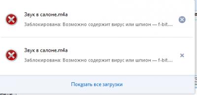

Жалоба на вирус.
SNA
Сообщения: 207
Зарегистрирован: 09 мар 2010, 00:35
Re: Появился посторонний звук в салоне из-под магнитолы
#13 Сообщение SNA » 20 июл 2015, 09:21
да е-мае... там файлик в музыкальном формате .m4a (у мня так диктофон пишет на телефоне) никаких вирусов нема
Сообщения: 42209
#14 Сообщение *Casper* » 20 июл 2015, 09:24
SNA
Сообщения: 207
#15 Сообщение SNA » 20 июл 2015, 09:36
у антивируса - паранойя :)
мой DrWeb не ругается...
