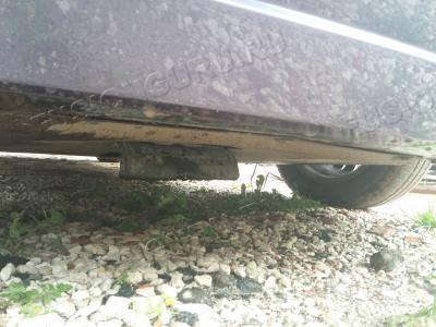

Добрый день, владельцы Fusion. Лучше чем в названии темы даже не знаю, как описать проблему. На днище что-то свисает, под двигателем, там где по идее защита картера. Видно это издалека, самая низкая точка машины сейчас. Прикладываю фотографию проблемы. Посмотрите и ответьте на главный вопрос: что это и что с этим делать? Спасибо)

Типа поролона?
Для того что в телевизоре широковато, наверно самопальное.

Может это лючок в защите для смены масляного фильтра к примеру?Я бы открутил его -выпрямил и обратно на место поставил(если это он конечно)

Пластмассовая заглушка. У меня такая же. На фото только загнулась маленько.

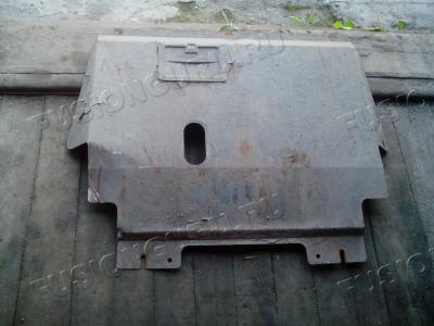

#9 Сообщение fidel1970 » 02 сен 2014, 18:34
serega-fusion, это сто очков заглушка технологического отверстия в защите.
У мну точно такая же.
DEDok писал(а):только загнулась маленько.
Фигасе маленько... :crazy: Да её, блин, сломало почти. Там пластик в полсантиметра толщиной. Я голыми руками её фиг выковыриваю, отвёрткой токмо.

#12 Сообщение fidel1970 » 02 сен 2014, 19:28
ANG писал(а):Какой пластик??
Вот такой:

В общем дело такое. Дотянулся я до этого - резина это, приличной толщины. Короче закрывает она отверстие в защите картера, видать отогнулась (примерно наполовину). Остальной кусок все ещё закрывает часть дыры. Выпрямить её не выходит, она в текущем положении как влитая уже. Как вариант прилепить её как-то обратно, шурупами может - не знаю.

Вообще, по ощущениям, снятие защиты ничего не решит. Как по мне нормальный вариант - взять и отрезать свисающую часть этой заглушки.
