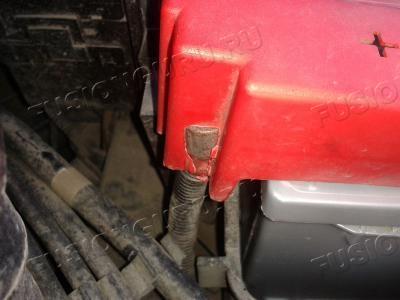

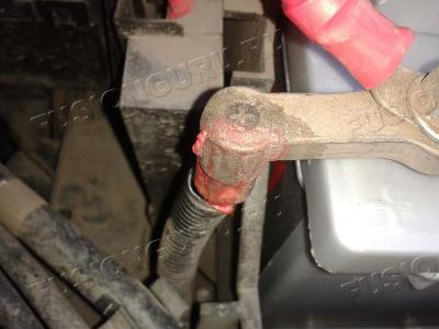

*Casper*, ага, клемма уже вся в пластик "закатана" от кожуха
Добавлено спустя 29 секунд:
Поеду завтра пресс-клещи посмотрю в магазинах

User, а да, ступил, через тот же кусок вся нагрузка идет, черт.

Блин, не ставь уже этот кожух. Может всеж постучать в подкапотке, чем так-то мучиться?
