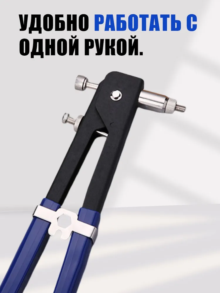

фигнёй не занимайся, потому как по итогу половину (из восьми)) шпилек оторвутся по-любому. Проверено не на одном Еже)). Просто отфигачивай ту поперечину как получится, культи обломанных шпилек торцуешь заподлицо шлифой и ставишь костыли, заодно купив приблуду (на "озоне" рубль тридцать)): Изображение
Болтики с шайбами тоже из нержи, болтики с расчётной длиной не более высоты сжатой заклёпки ( чтоб из пола не торчали)). Только при сверлении пола обязательно! приподнять ковролин с войлоком - иначе намотает на сверло и не мало.
Этот вариант лучшечем резьбонарезание (мяса мало) и подваривание с последующей окраской...
И держите в своём арсенале спрей с алюминиевой или медной мазью - лучше чем графитка)))
