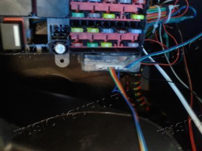

#324 Сообщение fedor020 » 14 июл 2014, 15:03
cthutq писал(а):Хочу узнать кто куда установил процесор и можно ли удлинять провода?
За качество извеняюсь :rolleyes:

#325 Сообщение fidel1970 » 15 июл 2014, 12:40

Re: Миникомпьютер FORD A-D-A
#326 Сообщение cthutq » 15 июл 2014, 12:54
fedor020 а бардачок провода не задевает?
fidel1970 так как у тебя пристраивал пружина от крышки прижимает корпус поэтому я и задал вопрос.
#327 Сообщение fidel1970 » 15 июл 2014, 13:05
cthutq, нет, ничего не прижимает.
#328 Сообщение *Casper* » 15 июл 2014, 13:06
cthutq, вроде не мешает. Сам был удивлен
#329 Сообщение cthutq » 15 июл 2014, 13:22
Не знаю как у Вас а я когда хотел в это место поставил и снизу разглядел при закрытой крышке пружина упёрлась в корпус. Может у тебя сам корпус меньше и позволяет сдвинуть его так, что пружина проходит мимо. У меня он с ушками для крепления.
#330 Сообщение *Casper* » 15 июл 2014, 13:37
cthutq, с ушками тоньше, чем тот, что у Димона, потому что у Димона с БТ.
#331 Сообщение cthutq » 15 июл 2014, 14:00
Может различия в дорестальенге и рестальленге.
#332 Сообщение *Casper* » 15 июл 2014, 14:12
А у тебя дора?
#333 Сообщение cthutq » 15 июл 2014, 14:21
После.
#334 Сообщение *Casper* » 15 июл 2014, 14:33
Так и тут рестайл
#335 Сообщение fidel1970 » 15 июл 2014, 15:26
У меня там старая АДА умещалась...
... а она то по-боле в толщине будет.
#336 Сообщение cthutq » 15 июл 2014, 15:38
Значит в 2011 году какие то длинные пружины ставили. В закрытом положении они выходят за крышку бардачка на 4-5 см.

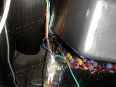

#337 Сообщение fedor020 » 15 июл 2014, 16:00
cthutq писал(а):а бардачок провода не задевает?
Неа, не задевает :)
#338 Сообщение cthutq » 15 июл 2014, 16:19
Неа, не задевает :)
А провода идущие к диагностическому разъёму удлинял или так хватили?
#339 Сообщение fedor020 » 15 июл 2014, 16:21
cthutq,удлинял. Их по любому надо удлинять.
