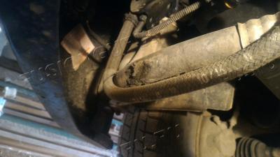

когда менял расходники заметил коцку на трубе, что то мне подсказывает, что она от кондея, так ли это?
Кондей у меня не холодит, при нажати кнопка загорается оранжевым, ни какого звука или щелчка не слышно

Выручайте! Цена вопроса стала в 3000! Как этот шланг заменить?

Mnompadin писал(а):Выручайте! Цена вопроса стала в 3000! Как этот шланг заменить?
Его можно не менять, этот участок резинового шланга можно просто пере прессовать. У меня тоже перетерся о защиту, купил новый приехал к кондиционерщикам, они мне зря купил быстрее пере прессовать, чем менять а затем проверять систему на герметичность.
Пере прессовать это вырезать поврежденный участок, а остаток сунуть в гофру справа и обжать?
Своими силами такое реализуемо?
Своими силами при наличие оборудования. Это как при монтаже отопления металпласта, есть сборка на резьбовых фитингах и есть на фитингах закатки.
