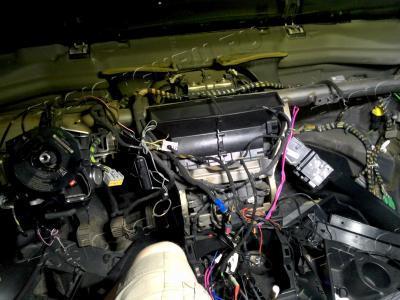

Вид троса
Сори за грязные штанишки:-)
Если кто может просто поискать, окажите содействие. Очень тугой инет. И я немного обездвижен:-) территориально нахожусь в 20 км. От высоковска, клинский р-он ехать через 36 часов.
Спасибо.

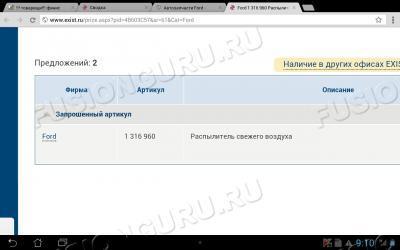

1316960 вроде бы.

Пока панель снята, отфотай крепление печки, датчик солнечной радиации и его крпеление на топредо.
плз.
А еще сделай фото воздуховода, отдельно детали, в который вставлен температурный датчик.

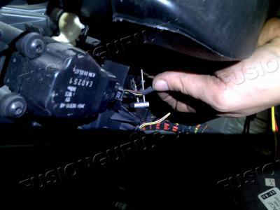

Да, по элкату какой-то регулятор освежителя:-)
Ждать в клину смысла не было, обошелся ремонтом подручными средствами.
Не прокатило.

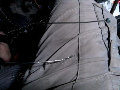

Трос смялся в нижней части, где лопнул родной. Наверное, болячка моего авто.

Смотри. Надо снять узел "печка" и поставить узел "печка с климатом".
То есть надо знать как оно держится, как лежит его проводка
Что мешает снятию. Итд. То есть со всех сторон по сути. А еще, если можно, верхний патрубок к дефлекторам, в котором датчик температуры стоит. Надо будет у себя дырку там дырявить.

Ага.. в общем я тебе нафотаю:-):-) а там если что, запросишь ракурс:-):-)
А вот что выдает экзист

muertofs, да не смотри ты названия по экзисту. Я потому и предпочитаю микрокат, что он и по VIN номера сортирует и названия адекватные выдает.

Класс, спасибо. Еще бы обзорную фотку на печку в салоне, целиком чтобы увидеть.
Если не всех фьюженов. Тоже самое, точно эта же часть троса на левую заслонку, при закрытии (вхождении обратно) перегибается излишне.
Боюсь как бы не перетерся. И ищу как решить проблему.
А тут бац и у есть те у кого его перетерло именно в этом месте :( , значит я прав перетрет в итоге.
В мыслях пока только пришло переделать крепление троса к печке.
На шуруп прикрутить, сместив на 1 см. ближе в салону, тога его не гнет и не трет.
Пробовал смазывать транссмиссионкой тросы, заслонки по отдельности каждую открывать, то есть убирать рычаг заслонки и проверять может клинит какая из них, ничего подобного обе как по маслу, но в итоге трос при закрытии чуть перегибает :(
Буду думать дальше.
