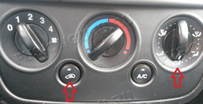

Привет, гуру.
На непрофильных форуму машинах, при включении обдува "Салон" или "Салон + ноги", автоматически включается кнопка рециркуляции (воздух идет из салона), при переключении "Лобовое стекло + Ноги", автоматически выключается (воздух идет с улицы). На моём же форде рециркуляция всегда выключена и воздух всегда с улицы, пока кнопку не нажмешь. При включении зажигания, даже если ранее рециркуляция была включена, она снова выключается.
Это проблема конкретно моего экземпляра или у всех так? И если у всех, никто заморачивался переделать?
P.S. Пожалуйста, не рассказывайте про пользу свежего воздуха.
