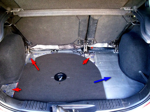

Как-то форумчанин просил сделать фотки шумки которую использовал для шумки капота.
Не прошло и пол года, я всё-таки вспомнил.
Под задним сиденьем два материала,ЭКО4, и... общая толщина без коврика 14мм
красноая стрелка ЭКО4, синия сплен, уже два слоя, на арках плюс ещё сплена три-четыре слоя.
этот пока не нашёл как называется...
далее коврик, думаю за шумку тоже прокатит
Потом резина, так-что в багажнике бутерброд приличный

Макс, ну и как - тише стало?
и если помнишь как называется шумка? Я так понял применял 2 вида?

buy_val писал(а):Макс, ну и как - тише стало?
Задние арки, тоже зашумил?
если-бы я делал за раз может и почувствовал бы разницу, а так у меня затянулась шумка, первые были двери, потом арки (само сложно) потом днище, а заметно тише стало когда заменил на задних дверях уплотнители на от нивышевроле, всего разных материалов шесть. под коврики на днище вместо штатной шумки вырезал подложку из под ламината-в четыре слоя на ЭКО4 итого прибавил мм20 ещё, спереди клеил сплен.
