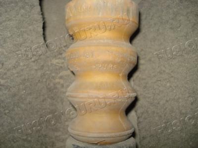

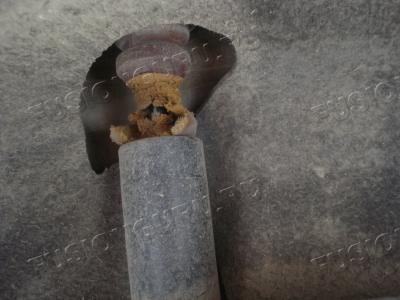

Заметил этой весной что мои задние отбойники порвались, пробег 55 000км
решил поменять ...
Вот только у официалов они продаются вместе с пыльниками, а они у меня целые и скоро наврядли надо будет менять, да и цены нереальные и не соответствуют моей зарплате...
Зашел в магазин одного из крупнейших, продавцов авто запчастей у нас в Молдове, сначала предлагали от Гольфа-4, но они не подходят по нижнему диаметру, насколько я помню они меньше наших, да и жесткие очень по сравнению с теми что я снял (родные), и тоже продаются вместе с пыльниками, потом много еще предлагали ... и тут я заметил что отбойники от VW PASSATa (sorry забыл сфоткать) подходят по упругости и верхнему диаметру, только надо вот столько отрезать
Нашел эти отбойники на сайте одного местного местного представителя Lemforder. Стоят я сказал бы очень дешево по сравнению с другими и тем более с родными, 70 лей то есть около 6$ за 1 шт.
Далее о процессе замены...

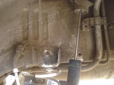

Так как подъемника у меня нет, я поднял попу (машины :) ) домкратом на высоту около 40 - 50 см и зафиксировал. Снял колеса, и поставил под задней балкой, на всякий случай.
Естественно снял подкрыльник.
Потом я хотел снять амортизатор но не смог открутить нижний болт так как из ключей были только рожковые и головки до 14 только. Поэтому я перешел на верх амортизатора, открутил 2 гайки, амортизатор освободился, пружина упала, и балка держалась только в тормозных шлангах, поэтому я и их освободил от кузова.
Теперь балка опустилась на максимум.
на фотке старых отбойников нет, я их снял чтоб вместе с ними пойти за новыми, чуял что надо будет заниматься подборкой :) .

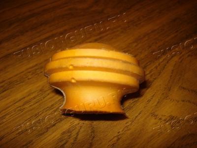

Одел новые отбойники, предварительно отрезав снизу первое кольцо так как оно слишком велико и не входит в пыльник, отбойники даже обрезанные получаются чуть-чуть, примерно на 1см длиннее штатных.
Теперь на что надо обратить внимание если задумайте тоже поменять отбойники
1. Будьте внимательны с поднятой на такую высоту машиной! :scare:
2. Для откручивания нижнего болта амортизатора используйте головку на 15 с приличным рычагом
3. Не перепутайте местами пружины
4. Не потеряйте прокладки что между кузовом и пружинами
5. Закрутите как можно крепче шток амортизатора, для этого запаситесь нужными инструментами, а именно пассатижами и головками на 13 и на 15.
6. Если тоже будете подбирать что то вместо штатных отбойников не забудьте измерить длину и верхний и нижний диаметры родных отбойников.
7. ПОСЛЕДНЕЕ и САМОЕ ГЛАВНОЕ будьте осторожны, перепроверяйте лучше 2-3 раза чем потом ждать эвакуатор, не торопитесь и лучше попросите друга или подругу или жену (как сделал я) чтобы фотографировал ваш каждый шаг. Да, чуть не забыл, я работал сам, но помощник не помешает.
Вроде все. :hat:
Если что задавайте вопросы, обязательно отвечу...
Так как подъемника у меня нет я поднял попу домкратом на высоту около 40 - 50 см и зафиксировал. Снял колеса, и поставил под задней балкой, на всякий случай.
на фотке старых отбойников нет, так как я снял их чтоб вместе с ними пойти за новыми, чуял что надо будет заниматься подборкой :) .
Потом снял шток и поставил новые отбойники, предварительно отрезав снизу первое кольцо так как оно слишком велико и не входит в пыльник, отбойники даже обрезанные получаются чуть-чуть, примерно на 1см длиннее штатных.
5. Закрутите как можно крепче шток амортизатора, для этого запаситесь нужными инструментами, а именно пассатижами и головками на 13, на 15, на 18 и торцовой головкой на 8
6. Если тоже будете подбирать что то вместо штатных отбойников не забудьте измерить длину и верхний и нижний диаметр родных отбойников.
7. ПОСЛЕДНЕЕ и САМОЕ ГЛАВНОЕ будьте осторожны, перепроверяйте лучше 2-3 раза чем потом ждать эвакуатор, не торопитесь и лучше попросите друга или подругу или жену (как сделал я) чтобы фотографировал ваш каждый шаг, да, чуть не забыл, я работал сам, но помощник не помешает.
Вроде все. :hat:

Потом снял шток
Вроде все. :hat:

Обрезанная поверхность пальценвагеновского отбойника не начнёт рассыпаться-крошиться? Судя по фото - внешние поверхности после пресс-формы гладкие и имеют уплотнённую структуру в отличии от внутренней.
LipSer
First from Canada (QC)
Сообщения: 1995
Откуда: Канада
Re: Замена задних отбойников.
#5 Сообщение LipSer » 04 июн 2010, 09:48
sedric писал(а):Обрезанная поверхность пальценвагеновского отбойника не начнёт рассыпаться-крошиться? Судя по фото - внешние поверхности после пресс-формы гладкие и имеют уплотнённую структуру в отличии от внутренней.
Ятд что скорее отбойник придется заменить по причине естественного износа чем от того что он начнёт рассыпаться-крошиться, так как по тем ощущениям что сформировались у меня в голове когда я держал новые пыльники в руке, резина там довольно прочная, на данный момент никаких намеков рассыпания нету, специально посмотрел, проехал около 5-6 тысяч

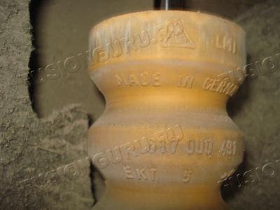

Каталожный номер отбойника от Пассата.

Я думал что из этих изображений будет ясно что это отбойники задние для VW Passat и код детали у производителя LEMFORDER - 617 000 419

Можно уточнить номер отбойника LEMFORDER - 617 000 419??? По компьютеру в магазине запчастей его не могут найти! Заранее спасибо за помощь! ;)
