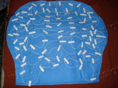

И вот, появилась примерно такая же накидка, только я хочу сделать подогрев на 2 передних кресла, только для сидения.
Из старой накидки я вытащил нагревательный элемент(далее нэ), найдя плотный, натуральный материал вырезал по форме сидения вот такой кусок, который потом сложил вдвое чтоб между сторонами распределить нэ, так как я разрезал его (нэ) на 2 равные части, пока жена сшивает получившийся "попогрей", задумался над тем какое сопротивление надо впихнуть чтоб попогрей не нагревался в 2 раза сильней, тестер показал что сопротивление нэ равно 3 ?, то есть к каждой попе я должен припаять 1,5 ?. Тут у меня возник вопрос, а какое потребление будет у этих грелок? а то у меня от другого проекта остались 4 таких сопротивлений. Помогите пожалуйста, или ткните носом в формулу расчета потребления энергии, а то как то не нахожу... спасибо
