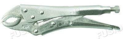

Как то при замене масла моторного не мог открутить сливную пробку. И на горячую не шла и на холодную. Пришлось купить вот такие клещи. Зажимают головку болта, потом гайкой контришь и откручиваешь. Правда пришлось трубу надеть что бы рычаг был по больше. Болту конечно же хана. Я ещё до клещей все грани завальцивал. Но у меня уже был заранее заготовлен болт-пробка, так как на пред идущей замене масла мне не понравились его грани. Как в воду глядел, но только не думал что болт не смогу выкрутить. Новый болт затянул по динамометрическому ключу дабы потом было легко его выкручивать. А то от руки вроде как особых усилий не прилагал а он что то закис в резьбе.
Фото из интернета.
