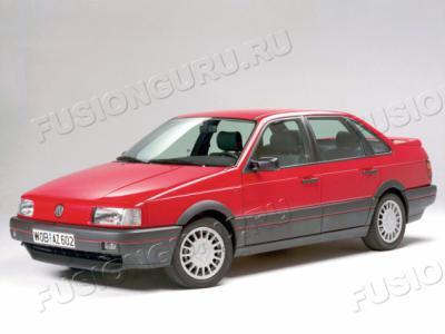

#48 Сообщение MakPol » 28 июн 2017, 09:08
timoha-07, согласен. Но кто-то закрывает и в бампере и в решетке. Ну а где четко было заметно проблемы - там на этом авто нет решетки радиатора, там только "губа" на бампере. далее дефлектор, вот его то когда и закрывали и начинались веселья. Авто VW Passat B3
Там стоит губу убрать, дефлектор заколхозить уже потоки воздуха меняют направление и пошло поехало. А на "носу" за эмблемой VW у этого авто заборник воздуха для карбуратора/моновпрыска/инжектора, т.е. на радиатор при любом раскладе только снизу.
