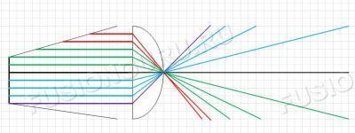

Но есть вариант решения проблемы...
Добавлено спустя 17 минут 41 секунду:
На рисунке схематично распространение света.
Зеленый - ближний
Голубой - дальний
Черный - центр
Фиолетовый - не проходит через шторку вообще (особенность конструкции)
Красный - это часть ближнего, которая и попадает на отражатель фары.
Чтобы избавиться, надо сверху организовать еще одну шторку. Все равно красные линии мы не увидим из салона машины, и ни к чему в полуметре от бампера светить, да и не светят они туда, напротив отражаются вверх.

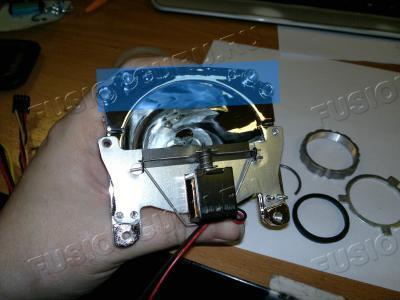

Вот нужно взять металлическую пластину (в идеале черную и хромированную с одной стороны (внутрь отражателя) и прилепить сверху линзы, примерно вот так
Тогда красный пучок отсеится и не будет слепить. Свету меньше не станет. Он все равно выйдет через оставшуюся щель.

блин!!!! во как чувствовал то мягким местом, что сначала нужно поспрашивать...хотел как лучше...чтобы и мне было комфортно со светом и самое главное встречку не слепить....спасибо, за решение проблемы.а отражатель я хотел выкрасить в черный цвет, чтобы уж наверняка не слепить

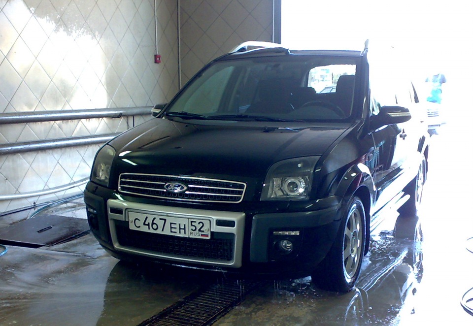

Только полностью не крась... Не айс.rusya777 писал(а):а отражатель я хотел выкрасить в черный цвет
Я переделал...
- Сообщения: 42080
Re: Линзование (ксеноновая оптика) Fusion
Бесполезно. Все равно яркое пятно.fidel1970 писал(а):ыкрасить в черный цвет, чтобы уж наверняка не слепить
Не айс. Да и не приятно смотреть. когда светит не оттуда

fidel1970, на счет покраски отражателя я ещё в сомнениях...у тебя машина то хоть черная, больше ей к "лицу" , а у меня вообще белая
