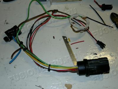

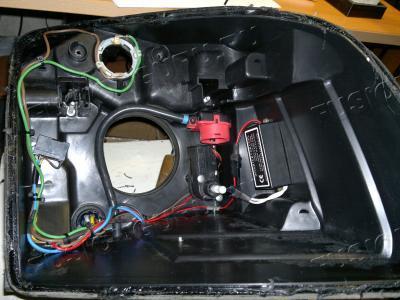

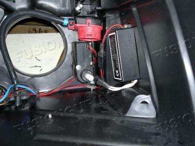

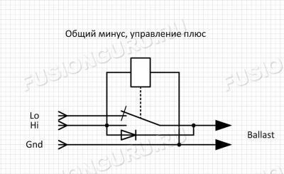

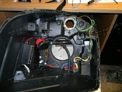

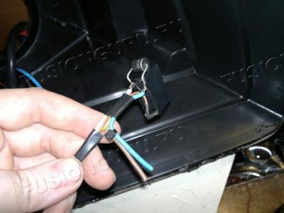

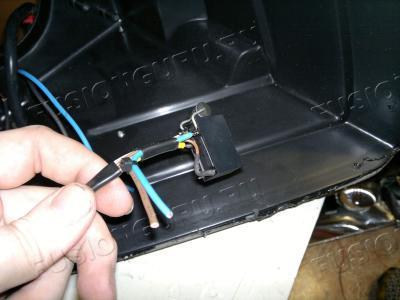

Еще вариант разводки проводов по фаре. Свой контроллер шторки.
Схема контроллера проста до безобразия
Диод только исключает жесткое мерцание при мигании. Можно поставить 2 диода, тогда совсем классно станет. Можно вообще не ставить.
Внешний вид контроллера
Собственно вся коса фары
Расположение блока розжига ангельских глазиков
Ну и вся проводка фары целиком

Саша! Классно, у меня тоже была такая мысль, но креления контролела глазьев видны, а это по-моему не шанго есть!

Черной красочкой его - нормуль будет
