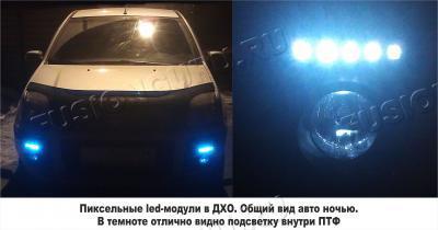

Раньше для ДХО использовал точечные светодиоды 10мм с резисторами. Всё герметизировалось на совесть. После 4-х лет использования выяснилось, что хоть как герметизируй, а всё равно этого не достаточно, металлические усики светодиодов ржавеют (прямо внутри герметика) и теряют соединение. Задумался…

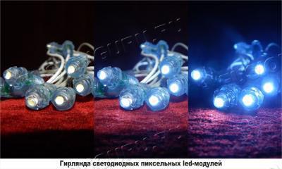

Посетила идея: использовать светодиодные модули пиксельные герметичные в силиконе, которые используются в наружной рекламе. А почему нет?! Они герметичные с завода; угол света 120°, а не 20° как у обычных точечных (регулировка пофиху); ярче в 2,5 раза… И, главное (!) ни чё не надо паять, только пару проводков и усё! Как говорится: поставил и забыл! Озадачился… Погуглил и нашёл в паре местных магазинов в наличии. Ура! Прикупил модули DIP5W9 5V; 0,15W; 0,024А; 120°; 9х22мм.
Они продаются гирляндой, кратность резки по 3шт (3шт в последовательном соединении для возможности подключения к 12V).
И, только вдумайтесь: 11 р/шт за это чудо!
* Я выбрал модули 9мм. Больший размер, в штатные места для ДХО моего авто не войдут.
НО, если бы была возможность, то (конечно) выбрал бы более яркие 12мм,
модули DIP8W12 12V; 0,3W; 0,06А; 120°; 12х22мм.

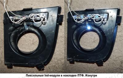

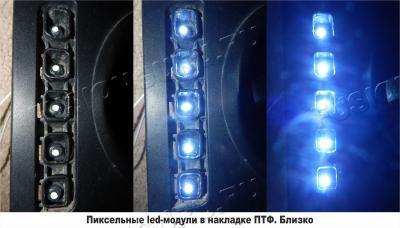

Монтаж прошёл, буквально, в лёгкую!

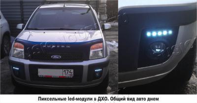

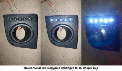

Отрезал по 6шт на каждую сторону, 6-ой лишний приклеил по направлению к ПТФ (там есть 3-4мм зазоры по ободу, как раз!). Спаял провода одев на них термоусадку. Затем, вооружился дрелькой со сверлом 8,5мм и очень быстро их внедрил. Делов на раз-два!
Эстетично, эффективно, очень надёжно, очень дёшево, простая и быстрая установка!
Выглядят реально классно! Рекомендую!

seroga74 писал(а):Эстетично, эффективно, очень надёжно, очень дёшево, простая и быстрая установка!
Даже на фото днем видно очень плохо. На солнце не будут видны совсем. Основную функцию ДХО не выполняют. Смысл огород городить?

seroga74 писал(а):угол света 120°, а не 20° как у обычных точечных (регулировка пофиху); ярче в 2,5 раза…
А вот угол 120-идёт в минус данному изделию.Светодиоды в ДХО д/б узконаправленными,поэтому их и видно лучше.
