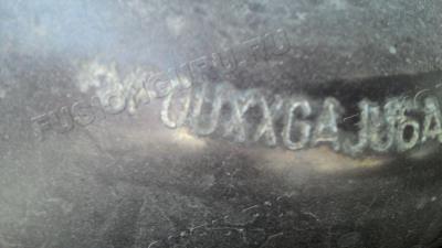

Всем здравствуйте. Столкнулся с проблемой -- VIN номер на "стакане" совсем стал неприглядный. Фото сделал, так себе вышло, но в принципе всё видно. Лет через 5, как продавать соберусь -- чую уже совсем не будет там ничего понятно, что может вызвать проблемы у следующего владельца. Кто-нибудь сталкивался с подобным? Как лечить и что делать? Заранее благодарен за советы.

Наждачкой что ли на ГТО скрябали :mda: замазать антикором, который можно смыть.

Я у себя Мовилем забрызгал....

Обычным трансмиссионным маслом промажь и забудь.
Главное, чтобы густое было.
Мовилью не советую - он пересохнет со временем (особенно под капотом, где всегда высокая температура) и под ним (под мовилем) будет гнить еще сильнее

намазать его вот этим (или подобным) и пусть живет дальше.
http://www.amag.ru/catalog/226607.html

Литолом замазал (давно еще, просто в тему не заходил), пойдет? Не сохнет, вроде, как мовиль. Или лучше трансмиссионкой? Всем спасибо за ответы.
