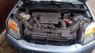

Доброй ночи, дорогие форумчане. Случилась беда окаянная, встретил я даму на встречке. В результате повреждены: капот и правое крыло, передний бампер (пластиковая часть) и часть его молдингов, все крепления правой фары, телевизор, помято крепление телевизора к кузову (не знаю как называется). Обидно очень. Был бы у девушки бампер, думаю, повреждений было бы гораздо меньше, а так усилитель бампера фьюжа отработал последним, на фото его должно быть видно. Машина с пробегом в 51000, две недели как после ТО, хочу привести её в первоначальное состояние. Страховая сумму ещё не озвучила, да мне и так ясно, что тех денег не хватит. Бегаю сейчас по мере возможности по разборкам, но во всем сомневаюсь, прошу вашего совета.
У меня фьюж рестайлинговый, подходит ли к нему телевизор от дорестайла?
Как лучше поступить с фарой? Подумываю о покупке б/у, но нашел пока только одну, да и то дороже новой, за 6000 предлагают. Терзают сомнения, что новая будет сильно выделяться на фоне старой.
Целесообразно ли бампер починить или дешевле новый приобрести?

А в каком месте телевизор помяло? Что-то не понял по фоткам.

Да там не сам телевизор помяло, в месте соединения телевизора и, если не ошибаюсь, лонжерона есть пластина вертикальная квадратной формы, так вот её в результате удара повернуло на несколько градусов и телевизор теперь правой верхней опорой ближе к лобовому стеклу. Сам телевизор поломан справа (под фарой) и сверху (отделился наплавленный на металл пластик).

Фару, если сломаны только крепления, можно и восстановить, я тоже фотку приложу вечером.
Re: Ремонт после ДТП
#5 Сообщение fidel1970 » 19 сен 2014, 08:06
likeyozhik, по всей вероятности это ещё не все перечисленные проблемы...
Если мнёт телевизор, то скорее всего и системе кондиционирования хана. В частности трубки и радиатор.
Бампер восстанавливается, фару тоже можно починить самостоятельно. Китайские фары на Фьюж стоят примерно 2000р./шт.
Капот скорее всего придётся покупать на разборе, восстановление дорого обойдётся.
Лично моё мнение - нанять адвоката и сделать автотехничку в сервисе ОД.
"Наварить" с ДТП не получится, но полностью восстановить машинку реально вполне.

спокойно! по тем фоткам которые есть ничезо сложного в востановлении нет !!!
снимаем фары крепления делаются - в вашем случае
снимаем бампер - тоже делается - там где "вогрутости " после удара греем феном и оправочкой поправляем из нутри трешины делаются так - изнутри бампера зачишается и "варится" электродом из такойже плассмасы поперек трещины(или специальной "шпаклёвкой" с наполнителем типа листа(ленточки) стекловолокна можно применять проволочку от шампанского снаружи трешина расшивается болгаркой и заполняется или "электродом "из пластика или стекло волокном далее шпаклюем грунтуем красим
под бампером есть усилитель ( труба квадратного сечения ) - смотреть её деформацию обычно не сильно страдают но лучше сравнивать с не гнутой геометрией так как от неё(трубы квадратного сечения) зависит посадка бампера !
радиатор кондея и трубки к осушителю тоже смотреть надо бывает что радиатор гнет - тут тоже смотреть надо !!!
радиатор автомата я у себя выправлял (такой достался при покупки)"нажатием ступни правой или левой нижний конечности "-- полет нормальный
телевизор если сломался -- плохо лучше заменить (наши восточные друзья из поднебесной не всегда соблюдают геометрию )
могут и фары не туда светить и капот не закрываться
как то так ждем фоток для дальнейщего обсуждения !!!
капот если нет заломов с внешней стороны можно попробовать выправить
обезательно посмотреть геометрию петель капота (страховые могли не посмотреть - а ценик измениться )
так же осмотри крепления декоративной решетки капота

С геометрией петель легко, тем более что в соединении с капотом степень свободы. Главное как вы заметили чтобы не было заломов на металле. А так всё чинится на кухне. И бампер в том виде что на фоте с помощью 40 Ваттного паяльника, без фена, но с присадкой. Грунт для пластика, шлифа с насадками и ву-а-ля. :beer:
В качестве арматуры сетка латунная ( фильтр топливный от Волги или в магаз лакокрасочный, там латунная сетка метражом должна быть)
