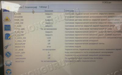

и еще в догонку. Не могу разобраться с состоянием переключателей ГЕМ в forscan (картинка ниже).
1. Setalarm. Всегда остается в состоянии "не активизирован". Не важно, на охране ли авто, сработала ли охрана, включена ли эта опция в ГЕМ. Что это вообще может быть ?
2. Modstate. Состояния всегда = error. Это ГЕМ в ошибке ? может такое быть, если замки не DL ? Если первопричина ошибки устранена, то, чтобы ее сбросить, надо аккум отключать или может ему какие-нибудь команды через терминал отправить :crazy: ?

FordPal писал(а):1. Setalarm. Всегда остается в состоянии "не активизирован". Не важно, на охране ли авто, сработала ли охрана, включена ли эта опция в ГЕМ. Что это вообще может быть ?
Личину замка водителя поверни в положение "Запирай".
FordPal писал(а):2. Modstate. Состояния всегда = error. Это ГЕМ в ошибке ?
Я про этот параметр не знаю. Будет время - поиграюсь.
AT_INHIB мне еще интересен.
Я когда им игрался, у форскан еще не было такой фишки :)
