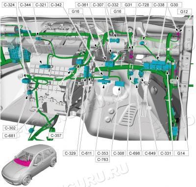

AXE1985, Добро пожаловать.
Для начала не надо кричать. Сейчас разберемся.
Раз вся приборка загорается, значит у нас проблема в электрике.
Первым делом - проверь напряжение обычным вольтметром или мультиметром. Оно не должно быть больше 14.5В
А я пока покопаюсь в схемах.

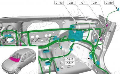

Проверь массы в этих точках G14

AXE1985 писал(а):стукну по панели приборов ВСЕ сразу гаснет.
Массу проверяй. Она там рядом.

Глубокоуважаемый смотреть по вашим картинкам получается правый руль масса с права. значит на лево рульных масса с левой стороны.
Re: Срочно помогите! Форд Фьжен 2007г. 1,6 L Ошибка U0155; U
#8 Сообщение fidel1970 » 15 сен 2012, 19:07
AXE1985 писал(а):получается правый руль
Почему правый? Картинки для леворульки...
Каспер имеет ввиду массовые точки около щитка приборов.
И вообще, надо демонтировать приборку и проверить надёжность крепления колодки к ней.
Сигнальщики случаем там не копались?
получается леворульным масса находится с права я правильно понял?
#11 Сообщение fidel1970 » 15 сен 2012, 19:28
AXE1985 писал(а):получается леворульным масса находится с права я правильно понял?
Точек крепления массы множество... вот, смотри - http://www.fusionguru.ru/photogallery.php?album_id=240

AXE1985 писал(а):Глубокоуважаемый смотреть по вашим картинкам получается правый руль масса с права. значит на лево рульных масса с левой стороны.
Любезнейший, найдите картинки лучше, смотрите по ним.
Масса в порядке. Теперь такая ерунда вставляешь ключ и панель приборов не загорается горит только давление масла, больше ничего не горит. :help:

AXE1985 писал(а):U2510 Проблема иммобилайзера PATS с сообщениями по каналу передачи данных.
Иммо не при чем. Канал передачи данных - КАН шина. У тебя явно проблема с питанием!!!
fidel1970 писал(а):Каспер придёт - конкретизирует...
А поиск не рулит? Совсем? Нафига тогда я старался, тему делал, рисовал схемы?
Разъемы и их расположения http://www.fusionguru.ru/photogallery.php?album_id=239
Щиток
Но я еще раз повторяю, канал передачи данных - шина КАН. Имеет место быть проблема интерфейса. А он сильно зависит от питания, проверять надо питание, массу, особенно цифровую массу.
