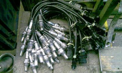

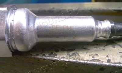

Re: Ошибка P0030
#16 Сообщение fidel1970 » 14 авг 2012, 17:03
леонид писал(а):это что за початок черкизовского хлама?
Это питерские датчики кислорода Delphi китайского производства...
... но, иногда у нас попадаются и чиста иппонские. :)

Re: Ошибка P0030
#18 Сообщение fidel1970 » 14 авг 2012, 18:29
*Casper* писал(а):Не понял
Ты каркам где покупал?

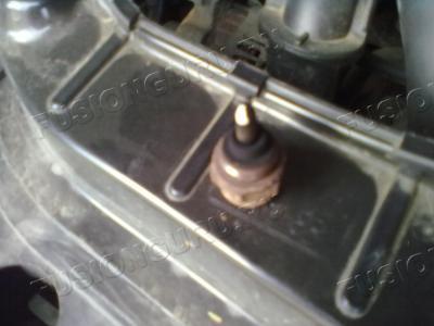

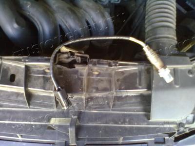

вот что стало со старым
а вот такой поставил от 2110
фото плохие не было фотика под рукой.чикнул телефоном
