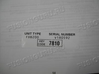

ищите наклейки в инструкции по эксплуатации автомобиля (вот в том портмоне, из бардачка).. и везде вокруг.

У меня код магнитолы написан в бардачке на вертикальных "щечках", и похоже не самопал. Таблички похожи на заводские.Vadim писал(а):ищите наклейки в инструкции по эксплуатации автомобиля

Ребята, всем большое спасибо!
Ну я и слеподыр!
Весь авто облазил в поисках этого кода, потом еще час пытался достать магнитолу, а потом прочитал ваши комменты... пошел глянул в фирменный пенальчик... а он там, ждет и смотрит на меня!
