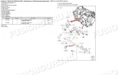

Доброго всем времени суток.Во первых хочу поблагодарить всех кто тут делиться своим опытом,негласно с вами уже 3года :beer: Теперь по делу,вроде всё перечитал,но нигде не могу найти номер на маслосливной болт с механической коробки,который с шариком и под головку на 19.на всех сайтах дают номер заливной пробки,которая под шестиграник ,вот номер 6732263,здесь он тоже указан,но ведь они разные.сливную я поломал,масло уже утекло,ну да ладно,диск и корзину с выжимным менять буду,а пробка то нужна,подскажите где найти или чем заменить,резьба какая и т.д.заранее благодарен!

Оригинал 1013938, М14×1.5.

#3 Сообщение viktop973 » 05 июл 2017, 17:22
Rom4ik34 писал(а):,который с шариком и под головку на 19
1 475 356

#4 Сообщение svita2000 » 05 июл 2017, 17:49
viktop973 писал(а):1 475 356
На всякий случай, картинка (это не просто пробка, а фиксатор) -7М131.

#5 Сообщение Rom4ik34 » 07 июл 2017, 09:53
Благодарю,сразу заказал,а то до отпуска несколько недель,поездка долгая,машинку надо готовить.Я эту же картинку удалённо показывал пытаясь объяснить продавцам что мне надо...не нашёл понимания :wall: я так понял шарик какую то роль выполняет,а они мне заливную пробку пропихивают,лишь бы что.Ещё раз спасибо :beer: P.S времени будет побольше-начну своими "мучениями" делиться :D

#6 Сообщение timoha-07 » 07 июл 2017, 10:22
Rom4ik34, если в том ареале масляно, присмотрись к сальнику с гофрой что на том штоке стоит (шток который шарик пробки стопорит), заодно с пробкой закажи, часто по статистике Конфы тот сальник нуждается в замене. Чтоб два раза туда не ходить.

#7 Сообщение Rom4ik34 » 07 июл 2017, 19:29
Так да,благодарю,менять так всё когда трудоёмко.это сальник выбора передач если нне ошибаюсь,а от него номерок какой нибудь есть?я вот тоже дам совет начинающим как я,не пытайтесь привориться к этому к этому болту,может конечно профессионал и сделает,а я вот забыл что он не из железа и понял когда масло загорелось :mad: .не повторяйте ошибок-много читайте и смотрите,а так же советуйтесь с теми кто это всё прожил и не раз :hat:

Всё,нашёл 1321128 и насколько помню ещё надо шток противовеса почистить чтоб передачи легче переключались)заказал,всё жду,завтра поеду болт выкручивать :bomb: по результату отпишусь что помогло.ещё раз всех благодарю
