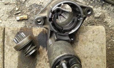

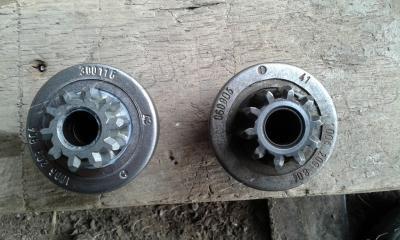

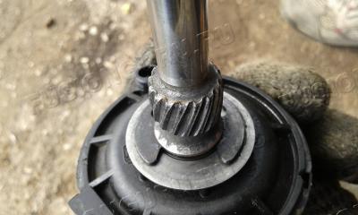

Вообщем, ничего не высверливал. Разобрал с обратной стороны. В инете нашел один чел так сделал. С обратной стороны, там где два длинных болта, их выкрутил, снял крышку. Затем с другой стороны снял фиксатор в виде шайбы с кольцом. Вынул вал вместе шестеренками. И осторожно бендикс вынул из вилки втяг.реле, не много помогая тонкой отверткой. Потом собрал все обратном порядке. Пока все работает. Сделал фотки.
Сообщения: 42221
Re: Закисли болты на стартере
#14 Сообщение *Casper* » 25 июл 2016, 23:00
khramenkov07, :beer: класс, гланды через ж..
Давай фотки. ДАже интересно как отсоединил бендикс.

:) khramenkov07, дядьки в "ступоре" - как ты в картере стартера расцепил стопор. По твоей ссыли, еще загадочнее:
Короче:головкой на 7 откручиваем два длинных болта на корпусе.От корпуса к контактам идет толстый провод, откручиваем и его(фотки нет).Тут опять появился помощник и за 3 минуты сам поменял мне бендикс:отверткой подковернул стопорное кольцо, ударил по штоку сверху и все, он выпал сам)
Как!? не снимая картера стартера? :D
khramenkov07, а чего поленился высверливать? Так то сердечник соленоида тоже бы надо осмотреть.

#19 Сообщение khramenkov07 » 26 июл 2016, 22:44
не совсем понял о каком стопоре речь.
проблемой было снять шайбу у которой внутри кольцо, что ограничивает ход шестерни бендикса при зацеплении с маховиком. а остальное легко последовательно снимается. только аккуратнее вынимать бендикс из зацепления с вилкой.

#20 Сообщение timoha-07 » 26 июл 2016, 22:54
Ну да, шайба с кольцом и есть "стопор". Тут на Конфе на голом якоре иные не могут их снять а ты в сборе это сделал... "Символ Мира - весы..." (кому сверлить не ловко, кому стопора снимать).
khramenkov07, ни какого стёба! Не вздумай обижаться, сделал, работает - молоток!!! :up:
