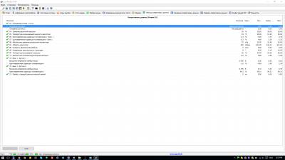

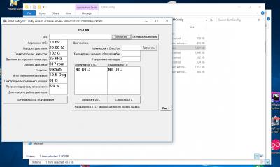

#9 Сообщение eltr » 09 май 2016, 13:27
подключал знакомый ОБД модуль перед отъездом, сам не шарит он ,просто у него есть он))
вот прилагаю скрины оттуда, может кто понимает.
это с первым фильтром, который я правда перевернул..... не новым вторым

:D "На те боже, что мне негоже". Конкретно же сказано: No DTC.А в топливной системе нет ни датчиков ни мозгов по давлению, тупо перепускной клапан. Так что чесание репы и умелые руки.

timoha-07 писал(а)::D "На те боже, что мне негоже". Конкретно же сказано: No DTC.А в топливной системе нет ни датчиков ни мозгов по давлению, тупо перепускной клапан. Так что чесание репы и умелые руки.
нус, повторюсь, не шарю я :)
просто скинул. может еще просто какие показатели на что то косвенно указывают.
Ваш совет как понимаю, смотреть сетку бензонасоса ?
