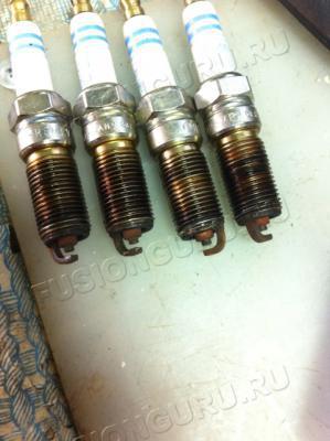

Добавлено спустя 19 минут 12 секунд:
Re: Re:
sid2072 писал(а):
*Casper* писал(а):Свечи посмотри/поменяй. Похоже зазор великоват
родные сменил на Denso K16TT зазор не регулировал, поставил как есть. Разницы нет.
Состояние старых

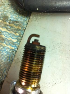

sid2072, судя по свечам с 80% трассы - топливо говёное. Изолятор красноватый и как "сырой".

timoha-07 писал(а):sid2072, судя по свечам с 80% трассы - топливо говёное. Изолятор красноватый и как "сырой".
перед заменой поехал мало..от дома до гаража...не прокалились

Простите, коллега, но я в эти байки - про короткие поездки и черные свечи - не верю. Было дело, эксплуатировал я и вазовские классические движки и волговский 402-й динозавр. так вот свечи всегда становились бесцветные или с легкой сажей по кромкам, когда система зажигания и питания приводились в порядок. Красный, кирпичный и пр. цвета - это роль присадок, имхо. Поэтому согласен с Юрием: бенз не самый лучший.

Да черные они всегда, если проехать мало, я в выходные завожу машину чтобы выгнать на улицу со двора и вечером обратно, после 2- х дней таких манипуляций, даже электрод в саже, но заводится при этом с пол оборота
У Автора, судя по фото свечи убиты присадками бензина (красные), были такие же когда фиесту брал, заменил сразу на новые (оригинал) и забыл.
При таких свечах, как у автора, будет и плохая тяга с низов и дабл. старты и неровная работа на холостых
