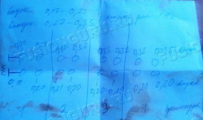

Раз в этой начали "меряться" звуком, до кучи поехал в магазин, записал свои.
Посторонние шумы это не обязательно может быть двигатель, а что-то плохо закрепленное под капотом или на выпускном тракте в такт двигателя тоже может резонировать.
А вообще сколько слушал эти двигатели на разных машинах, в том числе у коллеги фокус 2 на ручке с тем же 1,4 , звучат они все одинаково, есть такие стукающие/цокающие мотивы у них.
Мой звучит также , с покупки он так и пел, ничего в звуках не поменялось, но мне немного не нравится его звук, мне кажется выпускные клапана в 4 и 3 цилиндре стучат таки, там норма 0,33 передел зазора на выпуск.
У меня в 3 цилиндре 0,33 один из клапанов, а в четвертом 0,335, так что мне кажется цокают немного клапана. По остальным цилиндрам все в пределах норм и до предельных зазоров не доходит.
Вот бумажка с моими измерениями
В принципе можно забить, но через 2 недели собираюсь ехать на СТО менять ремень ГРМ, думаю таки стаканы (толкатели клапанов) в 3 и 4 цилиндре заменить на выпуск.
1.4л, МКПП, 2006год. Масло менял месяц назад, топливо аи-92, свечи иридьевые дензо, пробег есть на видео
Кстате микрофон усиливает высокочастотные шумы, типа цоканий, в реальности собственными ушами у меня слышится двигатель и посторонние шумы тише, чем на видео.
На видео не слышно, как при отпускании сцепления на нейтралке появляется легкий шум от коробки, но это норма? тема по этому поводу уже есть на этом форуме.
Что по звукам скажите?

Вчера ездил менять ГРМ на фирменный СТО, сказали все нормально, у меня еще тихо работает, у новых фокусов 3 еще хлеще с завода стучит, говорят все эти двигатели шумные, для них это норма.
Послушал фокуса 2 с 1,4л, ну в принципе также звучит как мой.
Про то, что зазоры клапанов немного больше нормы, сказали не выкидывать лишние деньги на замену толкателей, зазор 0,34 считается у них нормальным рабочим состоянием, у многих мол так.
Так что поменяли мне только ГРМ.
Кстате после замены ремня, на холодную стучки пропали, мне кажется звук работы даже стал как-то мягче , но ремень конечно у меня был ушатанный конкретно.
