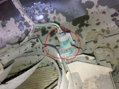

там такое-же реле как и на прямом включении.
там разные реле, сильно разные.... помойму 40А и 70А. Ну и предохранители тоже.
«Утечка» - проводимость в цепи резистора на корпус авто
Да корпус пластиковый.

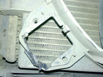

#142 Сообщение fidel1970 » 17 авг 2012, 18:05
MiF писал(а):Да корпус пластиковый.
О, вспомнил... траблы со скоростями кулера начались именно после того, как этот резистор у меня "телевизор" поплавил...
Мне после этого пришлось его на саморезы сажать.

#143 Сообщение MiF » 17 авг 2012, 18:13
Я думаю это скорее совпало, так как он перегрелся сильно.
Добавлено спустя 2 минуты 35 секунд:
хммм... надо вывесить попробовать. может он правда как оплетка слетела на радиатор касается например. не подумал, что он туда продавиться может

При чем здесь корпус пластиковый - прозвоните контакт резистора на корпус авто, предварительно отключив его.
Плавится - значит - утечка - надо хорошо изолировать - говорил залейте эпоксидкой или термическим компаунтом - это главное. Или уменьшите сопротивление - будет крутиться чуть быстрее.
70 Ампер - у Вас там что 800 Ватный вентилятор?

Вот открытый провод резистора попадает грязь и вода и проводит на корпус - утечка - изолируйте это!!!
Ну обмотайте хотя-бы лейтой ФУМ и клеем - думаю найдете чем.
Очистите от грязи и воды и изолируйте- термической.
