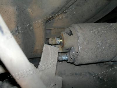

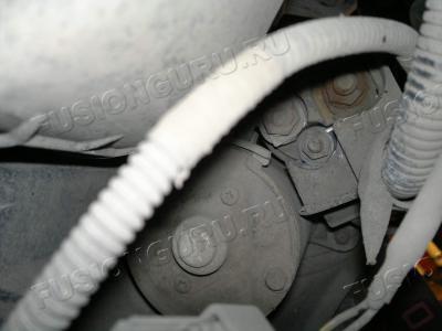

Martovskij, ржавая гайка это прямой"+" с батареи на втягивающем :
Вот эти болты надо закорачивать:
Второй болт ( на картинке не видно хвоста к стартеру) не ржавый это прямой "+" стартера. Два болта закорачивает сам соленоид, мы закорачивая в ручную заменяем втягивающее, но без активации бендикса.Болты те удобно закоротить "рогом" рожкового ключа, но следи чтоб другой частью не коснуться "массы". Либо большой шайбой, либо гайкой, но пальцы не пришпарь.
Если прикуривательным хвостом с батареи касаемся ближнего к стартеру болта ( подаем на стартер принудительно плюс) мы шунтируем центральный провод и цепь управления стартером. Обоими "шунтами" можно долго крутить стартер - прогревая его если замёрз. Но батарее это не полезно.
