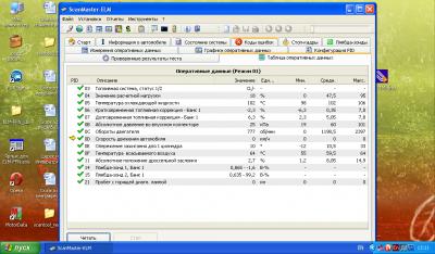

Сделал диагностику ELM-ом с помощью проги ScanMaster-ELM - так вот скрин-шот - смотрим - комментируем, кто-что думает:
Особенно интересует давление во впускном коллекторе, опережение зажигания и показания лямбда-зондов (машина прогрета, крайние значения были фиксированы при пуске двигателя).

Дак есть она у меня! Вон на скрин-шоте даже видна слева)))*Casper* писал(а):Provizornik, качни forscan - она для форда специализирована. Ею поинтереснее диагностить.
Только в ней я таких данных не нашел(
Может кто сделает диагностику - ScanMaster-om, так просто - сравнить?))

- Сообщения: 4957
Re: Дергает двигатель при запуске, подергивает на холостых.
Нормальные параметры горячего мотора на скриншоте.
Вот это мне и надо было услышать!ANG писал(а):Нормальные параметры горячего мотора на скриншоте.
Спасибо!
