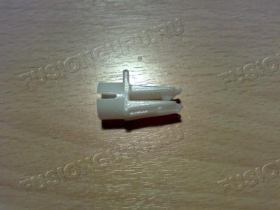

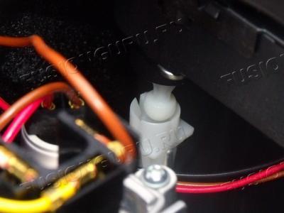

Нуна смотреть... может и не шарик выскочил...buy_val писал(а):Не разболтался а выскочил... - шарик.
... а с другой стороны приливчик, который в отражателе фиксируется, обломился.
Тогда только это поможет...
- Сообщения: 42252
Re: Вопрос касаемо передних фар .
Это у депов. У ориджиналов вроде немного иначе.
