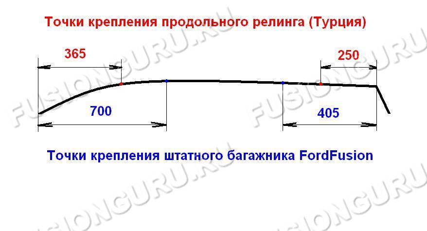

polals
Сообщения: 1551
Откуда: Тверь
#6 Сообщение polals » 18 окт 2012, 15:01
Картинка и про обычный багажник и про рейлинги...
На картинке изображена крыша авто и места (размеры от крайних точек крыши) для крепления багажника (синим цветом) и рейлингов (красным цветом)

Берешь рулетку.
Точно меряешь 700 мм от обреза лобового.
Поднимешь молдинг.
В желобке под ним чистишь в этом месте квадратик 1х1 см.
Пробка в виде пластикового винта должна обнаружится.
Евгений86, Только сейчас осенило. Машина какого года?
До 2005 штатный багажник не ставили и отверстий не было. Они появились с началом поставок в Восточную Европу.
Re: Нет отверстий
#13 Сообщение fidel1970 » 18 окт 2012, 18:29
Евгений86 писал(а):не фига не я понимаю*(
Смотри... чтобы не отдирать весь молдинг, делаешь на нём поперечный разрез.
От заднего края молдинга - 40,5 см, от переднего - 70 см.
Отрываешь концы (примерно по 5см) с обей сторон надрезов.
По середине разреза ковыряешь отвёрткой и находишь пластиковую заглушку.
Остальное тут - http://www.fusionguru.ru/articles/tunin ... kryshu.htm
