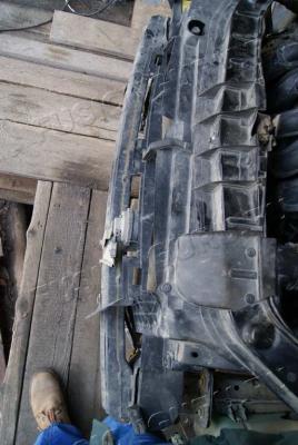

Юля, на кошке и ниссанах реально пенопластовый демфер. поищи на разборках, можно за рубль найти. я так и поступил
Добавлено спустя 47 секунд:
Док, он помога5т бамперу не сломаться при легком "поцелуе"
Серег, спереди у нас нету швелера

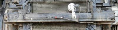

Re: Усилитель бампера
Привет, ребята.
Я пока не совсем разобрался....
У меня вопрос про усилитель бампера, если я правильно его называю. Вот вырезал из фотки, что уважаемый Дмитрий выше разместил.
Металлическая профилированная балка.
Кто-нибудь правил его, или это невозможно? Сколько он примерно стоит?
Сегодня пойду в гараж, если потеплеет и уточню. Похоже, что я его погнул.
- Сообщения: 11424
Если погнул не сильно, можно в домашних условиях и без температурного воздействия выпрямить (талреп или аналог, верье или тросик, и киянок резиновый ну и опора какя-нить надежная)
Фоту надо.

пенопластовая фигня в бампере называется абсорбер бампера, предназначена для гашения удара. Бампер совершенно не спасает, но, теоретически, смягчает удар для пешехода...

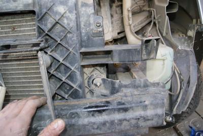

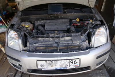

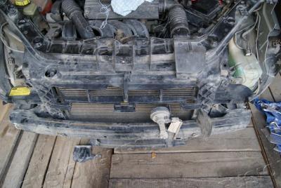

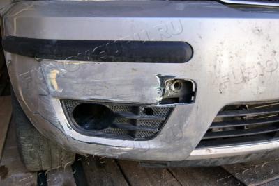

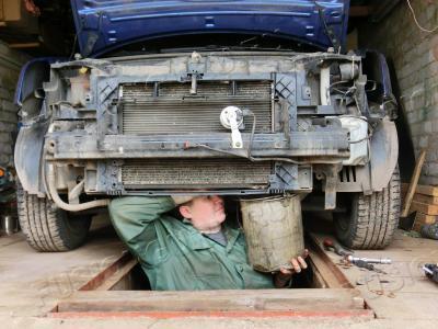

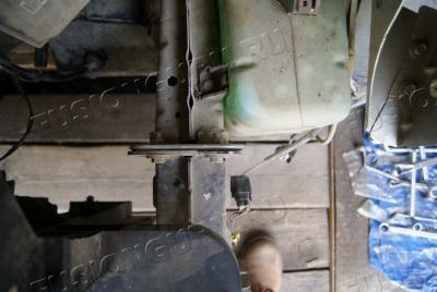

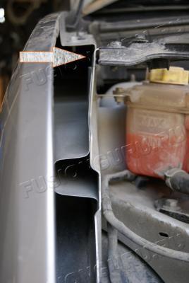

Скорость при ударе в стену дома была небольшой, примерно - 20км/час. Перед разборкой.
Удар пришёлся в крепление буксировочной петли.
Снял бампер и фары.
Место удара.
П-образная передняя балка, соединяющая лонжероны. Вид сбоку.
Удар произошёл спереди справа, под небольшим углом. Слегка погнулся конец лонжерона. Угол балки ушёл на 5-6мм.
Вид сверху.
С левой стороны (по ходу движения) вижу незначительный изгиб тоже. 2-3мм.
Справа балка подалась назад, в моторный отсек, на 2-3мм.
Трещин сварных швов на балке и лонжероне нет.
По вытягиванию балки - я наверное погорячился, попробую её замаскировать. НО. Возникла проблема с установкой фары. Про потёкший радиатор кондиционера пока умолчу.
Ща продолжу.

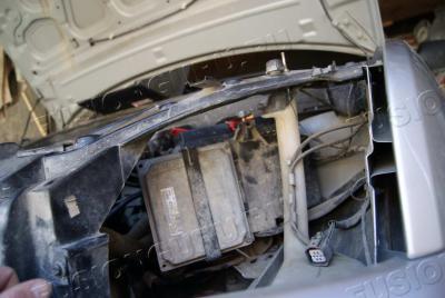

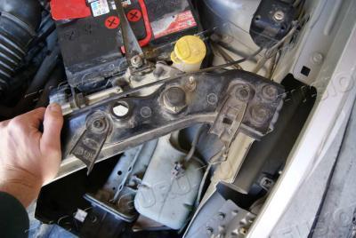

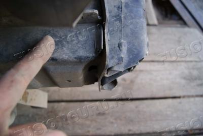

Добавлено спустя 56 минут 53 секунды:

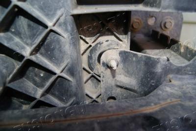

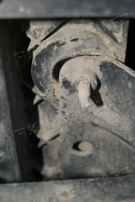

Смещаясь при ударе, балка потянула за собой рамку радиатора
(телевизор). Сторона водителя.
Крепёж рамки радиатора. Вижу смещение по отпечатку.

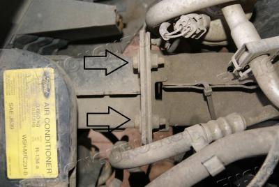

Сверху рамка радиатора закреплена на поперечине, к ней крепятся фары.
Эту поперечину немного выгнуло вверх и фаре наступил кирдык.
Посадочные места фары сместились, что мешает её установке на место.
На фоте - вид без левой фары.
С правой стороны вижу деформацию тоже
Добавлено спустя 24 минуты 30 секунд:
Так вот. Мысль у меня такая. Снять эту переднюю балку и увеличить отверстия под болты и сместить её, что позволит встать рамке радиатора на место. Есть ли там какие-то посадочные отливки или ещё что?
Или увеличить отверстия на самой рамке? Может кто подскажет?

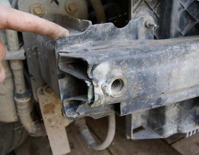

Вид сверху.
