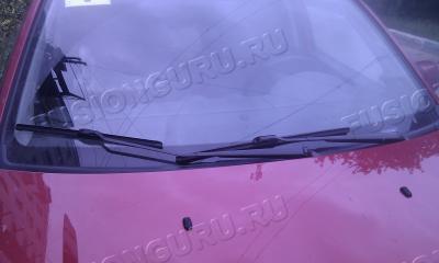

А сегодня купил новые Bosch Aerotwin 550/400. И на коробке написано, что подходят для Fusion'a и тут на сайте указаны те же размеры. Поставил их, а они при работе, когда поднимаются, примерно в средней точке длинный дворник догоняет короткий, задевает за него, и перепрыгивает, производя ужасный удар по стеклу. Я увидел фотку дворников Фиделя в одном из разделов. Они как-то по-другому настроены. Может в это проблема? Может можно как-то подрегулировать дворники? Подскажите, пожалуйста.
У меня дворники выглядят так:

cozmonaut, просто надо изменить положение поводков дворников на осях. Пассажирский опустить к капоту. Водительский наоборот приподнять до линии окантовки стекла. И будет счастье. :hat:

cozmonaut, приподними водительский повыше. Пассажирский правильно стоит.

+1. Начни с того что пассажирский опусти на 1 зуб. Или водительский наоборот подними. Во всяком случае попробуй поставить так что бы щетки изначально параллельны были.

Не стоят они парарллельно. Пассажирскую не надо трогать

Я трогал пассажирскую... у мну стоят параллельно капоту.

У меня в таком случае поводок задевает капот :)

На моей практически параллельны нижней кромке стекла (а она изогнута :D ). :mda:
Главное, чтобы пассажирский не "обгонял".

Я подкрутил. Теперь ничего не задевает. Всем спасибо :)
