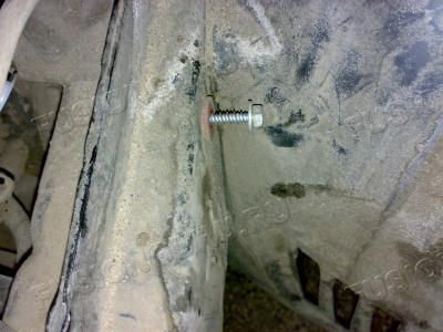

Бачок омывателя лобового стекла крепится на трёх саморезах.
Верхний у горловины, ближний к фаре тоже доступен, а вот тот, что дальше снимать немного геморно. Вот он гад...
Отверстие (ухо) в бачке под этот саморез нужно раскольцевать, тогда отворачивать этот саморез полностью не придётся. :)
Впрочем, моторчик сдёрнуть можно и без съёма бачка (а соответственно и левой фары) - достаточно открутить локер над левым колесом.

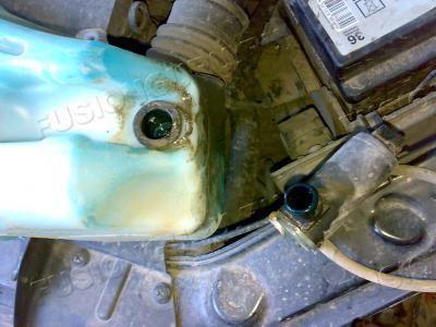

Вот фотка снятого моторчика:
