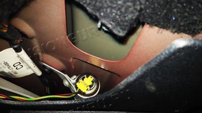

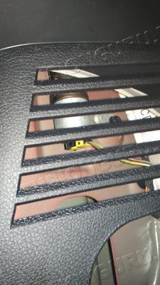

- Сообщения: 2656
Re: Боковые шторки безопасности
Кто-нибудь шторки снимал? Можно ли обойтись малой кровью не вытаскивая потолок, а сняв только пластиковые накладки?
Штекер то находится в очень удобном месте и поставить сопротивление ну очень удобно
Можно подлезть ничего не разбирая, а просто сняв разьем, который чуть выше чем рым-гайка, которую откручиваем, когда снимаем задний фонарь.
последнее фото сделано лежа в багажнике и как-бы снизу
