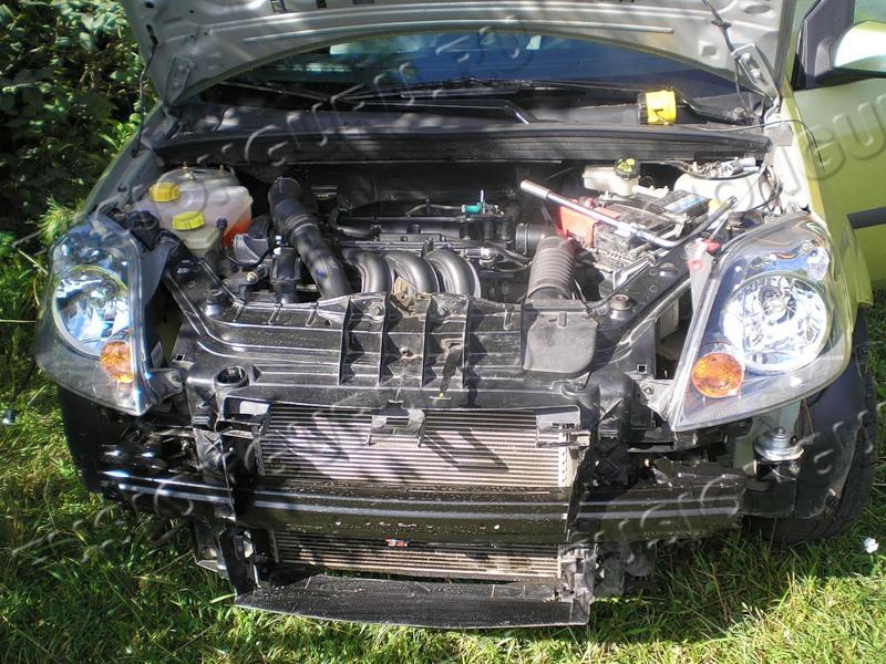

Re: Брус усиления переднего бампера
Фото с форума Фиеста-Клуб. Машинко Kursiv.Dima! писал(а):у Фиесты 3Д на взгляд немного другой чем у Фъю.
Фиествский брус я видел, вот только приложить бы его к фьюжену и все крепления проверить.

Здравствуйте!
У кого-нибудь есть возможность измерить расстояние на усилителе бампера от фланцев до балки (на рисунке обозначил искомый размер)? У меня Фиеста, был помят усилитель. Выбрал в микрокате по VINу оригинальную деталь, и купил заменитель BSG, а он оказался другим. На Фиесте у родного усилителя искомый размер примерно 13 см, а на дубликате 15 см. Вот я и думаю, может мне продали усилитель для Фьюжена.
cusco, приветствую на форуме.
Вот так сможешь сориентироваться?
Это Фьюжн...
А это Фиеста...
Это Фьюжн...
А это Фиеста...
Спасибо!fidel1970 писал(а):cusco, приветствую на форуме.![]()
А моторчик не родной или просто переставлен? Если есть его размер, то по фото можно прикинуть длину.fidel1970 писал(а):Вот так сможешь сориентироваться?
Моторчик неродной. Есичо, ориентируйся по головкам болтов - они на 13мм.
А лучше погоди немного... щас Каспер с работы вернётся, мы его под машинку загоним попросим замерить расстояние.
Точно 130мм? Ты уверен?cusco писал(а):искомый размер примерно 13 см
Щас по разборкам "пробежался", везде уверяют, что усилители бамперов Фиеста/Фьюжн 2001-2007 г.г. одинаковые.
